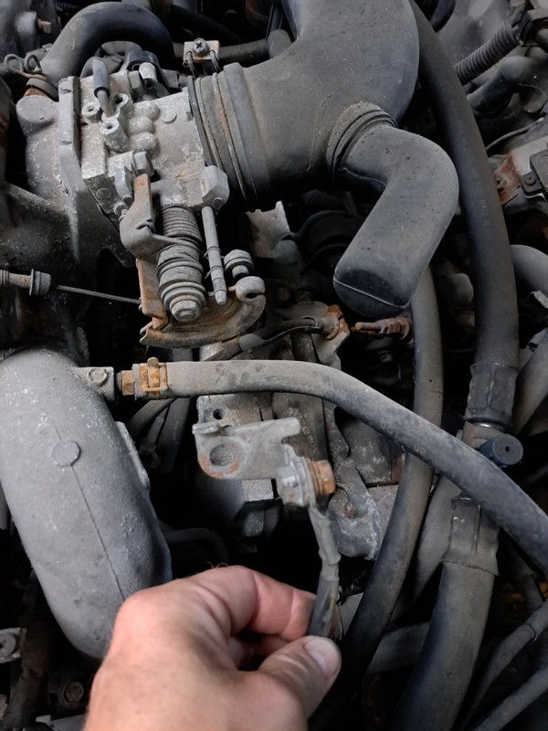

Ko sem gledal mašino sem našel minus kabel kar v zraku, pa me zanima, če ima kako funkcijo in kje je prišravfan.

Odgovor Avtor: danci1973 » 05. Oktober 2023, 21:42
Seveda ima funkcijo, glede na debelino kabla bi rekel, je to masa za zaganjač. Najbrž gre na blok motorja, nekje v bližini zaganjača - mogoče celo v tisto luknji, ki se tako lepo vidi na fotki.
Ampak kako ta avto brez tega kabla starta, mi pa ni jasno...

Prispevki: 8791
Re: Legacy crkuje
Odgovor Avtor: nebivedu » 06. Oktober 2023, 08:20
Za starejše legacyje in foresterje se splača kupit tudi par debelejših kablov in jih povezat med motor in šasijo.
