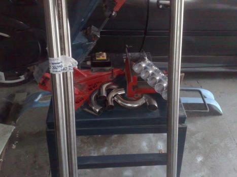

Začel sem z izdelavo izpuha, lepo počasi, se mi nikamor ne mudi.
Zaenkrat upam, da bo toliko materiala (3m cevi fi 45, 2m cevi fi 40 in nekaj 90 stopinskih kolen) zadosti za kolektor:
http://www.subaru-slo.net/userpix/110_L ... rial_1.jpg

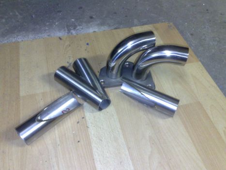

Prirobnice za na motor sem naredi že pred časom. Danes sem se pa lotil izdelave "hlačk" (prehod iz dveh cevi v eno) po moje najtežje zadeve.
http://www.subaru-slo.net/userpix/110_L ... uh_1_1.jpg
Odgovor Avtor: gorazd0 » 16. Marec 2009, 22:42
Ti prinesem "borlo" za mušter... če mi boš pomagal pri mojem izpuhu; vidim da imaš spretne roke :D
Odgovor Avtor: birdy » 17. Marec 2009, 00:17
ce te tomas ne bo izkoristu, bi te pa jest, da premerim vse dolzine cevi premere itd.... :)
ce mi slucajno ne uspe prvlect moje lastne borle iz amerike :)
Odgovor Avtor: gorazd0 » 17. Marec 2009, 00:38
če misliš daj čimprej,.. ker dolar raste... :?
