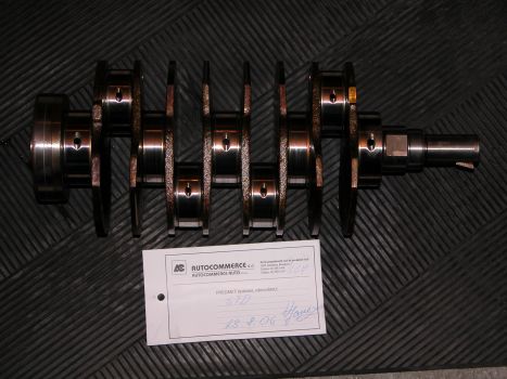

Odgovor Avtor: cheno » 25. December 2008, 12:18
pri meni je bila gred ok, po 431k km.
http://www.subaru-slo.net/userpix/7_DSCN2296_2.jpg
Američani kupujejo ležaje od ACL ki so samo v 1 dimenziji in tudi jaz sem kupil ležaje od ACL.
