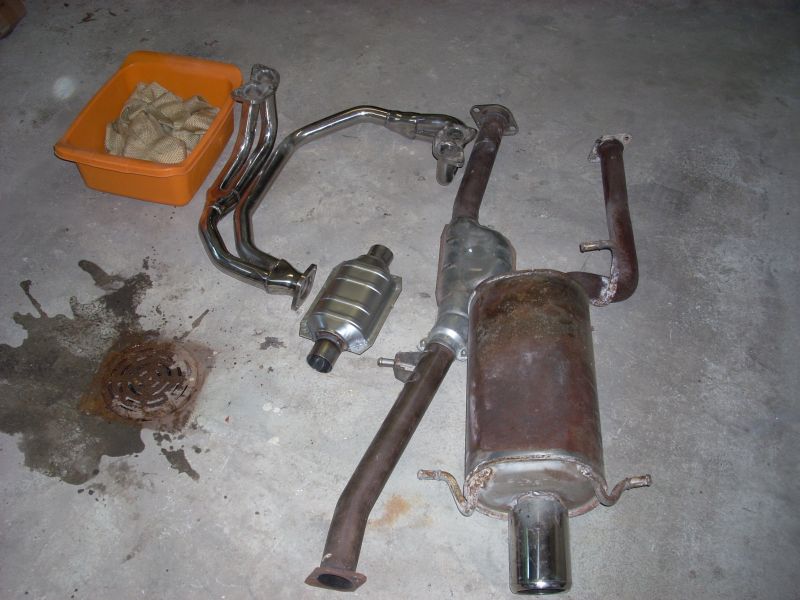

Da ni le "zažgan" pleh; doma imam en lonec od STi.. ki je rjav... pa ni rja - ta je prisotna na nosilcih,.. in potem na cevi (glej sliko - kjer so bele lise, je/bila rja, ostalo pa ne).
http://freeweb.t-2.net/gorazdo/outback/ ... N1614r.jpg

a to boš prodaju kdaj polet?gorazd0 napisal/-a:Da ni le "zažgan" pleh; doma imam en lonec od STi.. ki je rjav... pa ni rja - ta je prisotna na nosilcih,.. in potem na cevi (glej sliko - kjer so bele lise, je/bila rja, ostalo pa ne).
