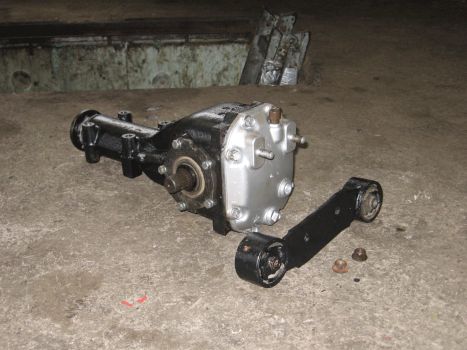

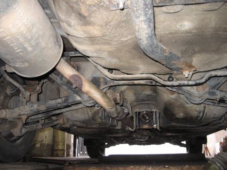

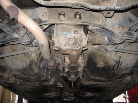

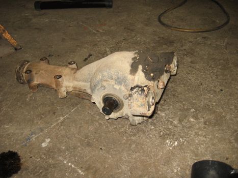

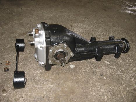

http://www.subaru-slo.net/userpix/4_dif11_1.jpg
http://www.subaru-slo.net/userpix/4_dif12_1.jpg
http://www.subaru-slo.net/userpix/4_starinaavtu_1.jpg
http://www.subaru-slo.net/userpix/4_brezdifa_1.jpg
http://www.subaru-slo.net/userpix/4_stari_1.jpg
Danes sem ga nataknil na avto, na pomoč je še priletu Bojč saj sem nujno potreboval še en par rok :-) Diferencial sploh ni tako lahek sploh pa ne da bi ga držu z eno roko in z drugo lovil vijake :oops:

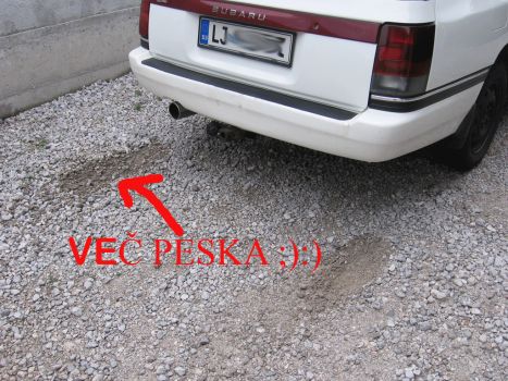

Testna vožnja je uspela, ni še pokazal vseh svojih zob saj je un test za katerega sem mislu da bo pravšnji prevelik izziv za visco lsd diferencial. Morda bi moral vse skupaj mal vrtet nekaj časa - :roll: Pred snegom je potrebno preizkus narest še na snegu, makedamu in travnikih :twisted: tam bo pokazal svoje zobe ;-)
Za odtenek je glasnejši kot prejšni (mu ne zamerim).
http://www.subaru-slo.net/userpix/4_tikpred_1.jpg
http://www.subaru-slo.net/userpix/4_PESEK_1.jpg
