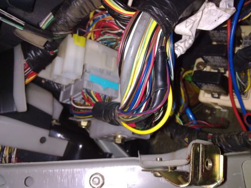

Ugotovil sem da varovalka odpove, ko vtaknem 45A varovalko (rdeče barve v škatlici v motornem prostoru) skrajno levo (SBF 3 mislim, da piše). Preveril sem konektor in nanj pridejo trije debelejši kabli; moder -> v kabini spodnji konektor na varovalkah, črn z rdečo črto -> v kabini zgornji konektor na varovalkah. To odklopim, pa isto.
Subi pravi, da odklopim vse konektorje ki pridejo s kablovjem iz motornega prostora do kabine. Mi je skoraj uspelo, a največjega zgoraj nisem mogel, ker je nekako privijačen :( .

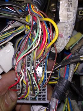

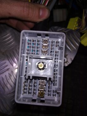

Evo, razdru pol armaturke, oziroma odklopu skoraj vse kar se je dalo.
Odkril napako na sivem konektorju, ki je privijačen.
http://www.subaru-slo.net/userpix/110_P ... orja_1.jpg
http://www.subaru-slo.net/userpix/110_S ... jaen_1.jpg
http://www.subaru-slo.net/userpix/110_K ... orja_1.jpg

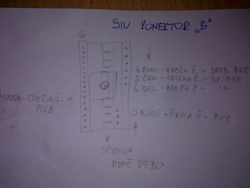

Če sem tale siv konektor odklopu, je varovalka v motornem prostoru ostala cela. Sedaj pa kako odkriti kateri kabel je na masi ali kaj podobnega. Po kmečki logiki sem "prob lampico" priklopil na stalni plus in preskušal kontakte na sivem konektorju kateri bodo zasvetili. Se pravi so na masi.
Odkril sem 5 kablov, kjer lučka posveti. Na spodnji sliki so pozicije in pa barve, ali mi lahko kdo pove kam vodijo in ali morajo biti na masi ali ne?
http://www.subaru-slo.net/userpix/110_S ... ktor_1.jpg
Nisem ravno vešč branja elektro shem.
