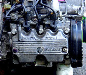

evo preveril zadevo
seveda pa u sloveniji še nisem zasledil EJ22 phaseII motorja
phaseII motor je interfiričen prepoznamo ga pa po različnih pokrovov ventilah
phaseI
http://www.subaru-slo.net/userpix/696_EJ22_1.jpg
phaseII
http://opposedforces.com/parts/impreza/ ... tration_2/
phaseI
phaseII
