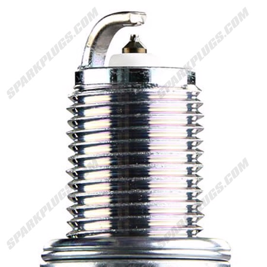

Razdaljo lahko spreminjaš navadnim svečkam. Njegov Outback ima predpisane platinum svečke, tem svečkam ne smeš spreminjati razdalje, ker lahko poškoduješ tanko "pozitivno" oz. sredinsko elektrodo.
Z mal občutka se da tut platinastim in iridijevim; standard praksa na mapiranih STI-jkah. Pa če smo že pr tem, motor bi moral čist lepo delat tut z bakrenimi svečkami, sam menjat jih je potrebno pogosteje. Dvomim pa, da se komu to đe da počet, k so platinaste svečke tako pocen.

Kle se lepo vid ta platinasta elektrodica na vrhu, tisti mali naparek na jezičku...če se tistega izogibaš, pomoje nimaš kaj poškodovat...
https://s3-us-west-2.amazonaws.com/mona ... g_550.jpeg

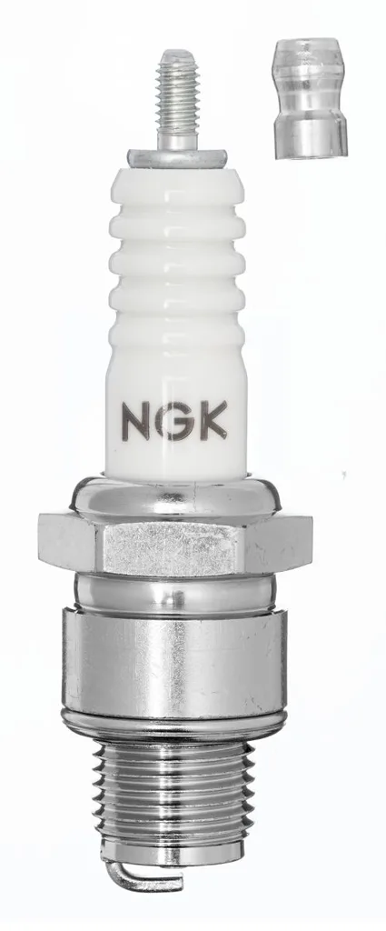

Odgovor Avtor: nebivedu » 08. Avgust 2023, 22:03
kaj pa z manjšim nastavkom, da bi ga nabil na vrh svečke in odvil samo tam ko je ta "šalčka" nataknjena (če seveda je svečka taka)?
https://i00.eu/img/669/1024x1024/5qsynwhj/237066.webp
