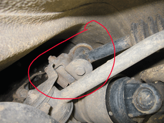

Odgovor Avtor: subi92 » 15. Avgust 2006, 10:06
Pri svojih dveh do sedaj puš še nisem menjal, pri enemu pa že :cool: tko da ni panike, glede šaltanja v rikverc pa pri men ni panike le včasih moram ponovno posklopkat oz. da pa se ognim morebitnim škrtanjem, do katerega pride občasno na vsake kvatre dam vendno preventivno v 4-o prestavo in nato takoj v rikverc... mislim da je ta način hitrejši saj so predvsem četrte prestave vedno lažje za šaltanje kot prve :roll:
Niva puše so enake... mislim da 3400 st ni cena o kateri bi sploh komentiral pa še nekaj malega delo in prestavna ročica bo kot daljnega leta 91-93 in 0km :D
Odgovor Avtor: subi92 » 13. September 2006, 00:55
Ker vidim, da je kar nekaj nadobudnih uporabnikovna forumu vam še pokažem kje se nahajajo omenjene gumice... :D
http://www.subaru-slo.net/userpix/4_men ... nika_1.gif
